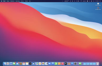

Seit ich diesen Mac hier habe und auf Ventura bin ist es immer so, dass sobald der Mac automatisch in den Dunkelmodus/Tagmodus wechselt, die Statusleiste immer im vorherigen Modus bleibt... ist dieses Problem bekannt? Mich nervt das echt und ich muss jeden Tag manuell den Modus einmal umwechseln damit wieder die richtige Menüleiste angezeigt wird.
Ich hatte erst gehofft dass das mit einem Update gepatched wird, aber mittlerweise ist das schon ein Jahr so...
Danke im Voraus für Eure Eindrücke!

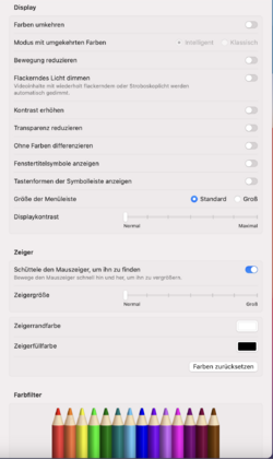

Ja, die anderen Einstellungen wären wichtig zu wissen, aber noch viel mehr, insbesondere "Bedienungshilfen > Anzeige".
Es sieht so aus, als hättest Du die Transparenz der Menüleiste abgeschaltet. Je nach Einstellung darf die Menüleiste der Einstellung für das Erscheinungsbild nicht folgen. Die tatsächlich von macOS gewählte Einstellung richtet sich danach, welche Farbe das Hintergrundbild im Bereich der Menüleiste hat und ob die Leiste dadurch unlesbar werden könnte.
Moin Ihr beiden, anbei meine Einstellungen:
Bildschirmfoto 2023-05-20 um 12.13.02.pngBildschirmfoto 2023-05-20 um 12.13.48.png
