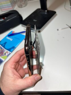

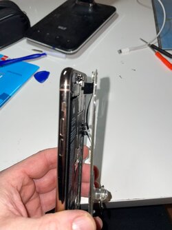

Ich habe schon das eine oder andere mal ein iPhone geöffnet. Man konnte es immer entweder zur schmalen oder zur breiten Seite rüber klappen. Jetzt habe ich das refurbished iPhone 11 Pro meiner Tochter (Riss im Display) geöffnet und ich habe an der langen Seite 3 Kabel (so wie in den Videos) aber zusätzlich geht noch ein weiteres Kabel zum Display und zwar auf der Seite die ich aufklappen soll. Ich habe hier mal zwei Bilder angehängt. Könnt ihr mir sagen was damit ist? Vielleicht ist das Kabel ja auch nur irgendwo festgeklebt.

Die Kabel kann man normal relativ einfach vom iPhone trennen mit etwas vorsichtigem hebeln?

Ja, aber sind sie am Display nur festgeklebt und kann ich das einfach mit einem Spatel ablösen, oder ist dort ein Stecker wie an den anderen Kabeln?

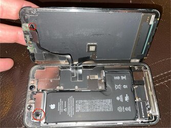

Ich habe nochmal nachgesehen und da ist mir das Kabel durchgerissen. Grrrr. Aber ich habe nun ein neues Foto gemacht. Die beiden roten Kreise zeigen die zwei Enden des Kabels. Nun kommt noch die Frage hinzu ob dieses Kabel bei einem Austauschdisplay mit dabei ist?
Oh Mist. Ich glaube jetzt sehe ich das Problem. Ich habe hier nur das Glas in der Hand. Der eigentliche Rahemn vom Display sitzt noch fest auf dem Gehäuse. Ich hoffe, dass das Kabel bei einem neuen Display mit dabei ist.

Damit dürftest du zumindest die Face-ID-Kamera geschrottet haben. Und die lässt sich ohne Apples Zutun auch definitiv nicht mehr ersetzen.
Der silberne Kasten hätte eigentlich am Display kleben müssen.
Scheinbar hat da beim letzten Austausch jemand den Kleber falsch gesetzt.
