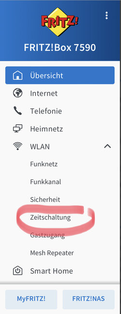

Du willst WLAN ausschalten, @NorbertM und auch ich haben erwähnt, das dieses bei deinem repeater geht, wie kommst du also darauf, das also @orcymmot schreiben sollte, das es nicht geht, ich denke er hat im „Handbuch“ die passende Stelle gefunden.
Damit du jetzt nicht suchen musst und der thread hier überlang wird, hier die passende Stelle des „Handbuches“ steht im Punkt 5

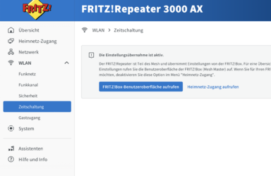

Danke @Macbeatnik für Deinen Hinweis. Nur hatte ich das schon. Nachdem ich in dieser Einstellung des Repeaters laut AVM Anleitung
"Aktivieren Sie die Option Zeitschaltung für das WLAN-Funknetz verwenden"
keine Option für "Zeitschaltung für das WLAN-Funknetz" gefunden habe, habe ich diesen thread eröffnet. Das ist ja das Problem. Ich möchte das WLAN des Repeaters in der Nacht abschalten, ohne meine Eve Steckdose dazu zu verwenden. Das gesamte WLAN im Haus abschalten funktioniert ja eh über die FritzBox selbst. Aber mein thread Titel lautet:
FRITZ!Repeater 3000 AX automatisch in der Nacht ausschalten möglich?​
@musica Ich möchte nicht das gesamte WLAN ausschalten. Nur einen Repeater. Der nur zwischen 6 Uhr in der früh und etwa 16 Uhr benötigt wird.
Hier ein screen der Einstellung am Repeater:
landplage
Admin
06.02.05
23.462
Im Link oben steht doch, man muss ZUERST die Einstellungsübernahne deaktivieren. Das sehr ich bei Deinem Screenshot nicht.

Danke!! Ich habe den ersten Satz in der Anleitung überlesen. Mein Fehler!
Problem gelöst! Danke!

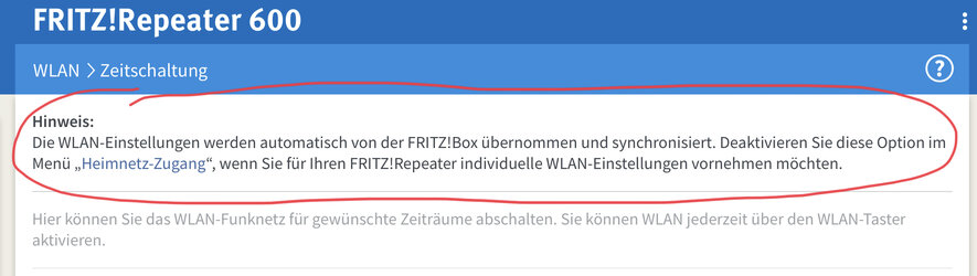

Die Repeater-0berfläche gibt mir an, dass Zeiteinstellungen automatisch von der Fritzbox übernommen/ synchronisiert werden
wer im Repeater individuell was ändern will, muss zuerst was deaktivieren.
