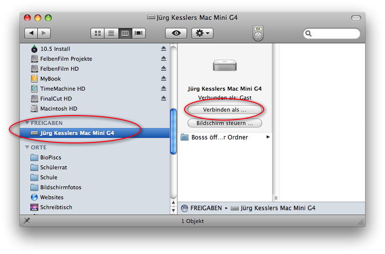

    Glücklicherweise habe ich gerade nichts besseres zu tun, deshalb:
    Dann mach ich es halt noch genauer:
    Leider habe ich keinen PC hier, deshalb am Beispiel eines Mac Minis.
    Entweder wird der PC unter Freigaben angezeigt. Dann klappt es so einfach:
    [​IMG]
    Ansonsten wie gesagt:

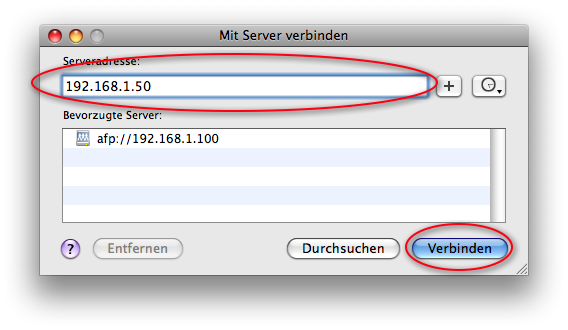

    Finder (Menüleiste) "Gehe zu" -> "Mit Server verbinden"
    [​IMG]
    Weisst du die IP-Adresse, hier eingeben, ansonsten auf "Durchsuchen".
    Zuerst mal, wenn du die IP-Adresse weist:
    [​IMG]
    Durch klick auf "Verbinden" wird eine Verbindung zum Server aufgebaut.
