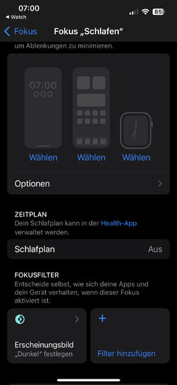

Ich denke es liegt an mangelnder Erfahrung. Die Ultra möchte ich Nachte anlassen. Jedoch handelt es sich bei der Ultra auch um ein mobiles Flutlicht.
Erstmaßnahme war dann, Fokus „Schlafen“ ein dunkles Zifferblatt für die Watch zu hinterlegen. Die Weltkugel schien mir hier das dunkelste.
Fokus Schlafen war aktiviert. Der Sperrschirm hat sich auf dem MagSafe ausgeschaltet aber die Ultra hat unser Schlafzimmer wie ein OP Saal erhellt. Das Zifferblatt Weltkugel hat sich nicht abgedunkelt bzw. ausgeschaltet.
Fürs erste habe ich die Hand umgedreht und konnte einschlafen.
Jetzt probiere ich mich gerade mit dem Fokus weiter aus.
Im Menü Fokus —> Schlafen —> Bildschirm anpassen —> Optionen: kann Schlafbildschirm und Zeit anzeigen jeweils aktiviert werden.
Aktiviere ich beide Möglichkeiten verwandelt sich die Ultra zur Weckeranzeige. Mit Weckeranzeige ist das Layout gemeint, wenn die Watch zum Laden quer auf die Ladung gelegt wird und das Datum, Uhrzeit und wenn eingestellt die Weckuhrzeit angezeigt wird.
Als Weckeroberfläche ok aber nicht als abendliche Anzeige bis zum schlafen gehen.
Jetzt habe ich ganz schön ausgeholt 😉
Besteht die Möglichkeit für die Nacht ein Zifferblatt auszuwählen welches sich auch abschaltet?

Der Fokus Schlafen ist für das Schlafen gedacht und nicht für „ich gehe bald schlafen“. Mit der Option Schlafbildschirm ist das Display, dann während dem Schlafen aus und wird durch tippen dunkel angezeigt.
Für Abends vor dem Schlafen bräuchtest du dein einen weiteren Fokus und dort kannst dir dann ein sichtbares dunkles Ziffernblatt einstellen.

Das Ganze lässt sich einfach regeln, indem man den sogenannten Schlafplan benutzt. Das führt zum automatischen Abdunkeln der Watch.
In der Watch direkt muss unter Einstellungen/Schlaf der "Schlafbildschirm" aktiviert sein.
