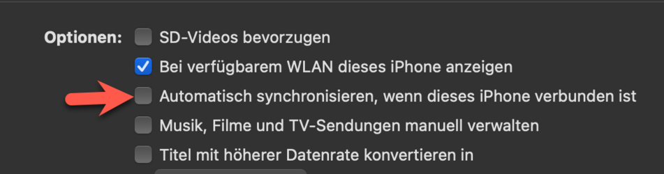

Edit:
Nachdem ich sowohl Mac als auch das iPhone runtergefahren habe und die Einstellungen im Finder einmal de- und reaktiviert habe, ist die Synchronisation gestoppt. Ich hoffe, das Problem ist damit gelöst.

Was meinst du mit Einstellungen in Finder deaktivieren und aktivieren?
Die, in denen es um die Synchronisation geht (siehe Bild).
Da die Endlossynchronisation schon wieder anfing und ich deshalb nicht mal den Mac neu starten oder abschalten konnte, habe ich die Punkte dauerhaft deaktiviert.
Das kuriose war, ich konnte das iPhone komplett runterfahren, und der Sync lief munter weiter. Frage mich, was der Mac wo synchronisiert hat??
Jedenfalls hoffe ich, dass das Spielchen ein Ende hat.
