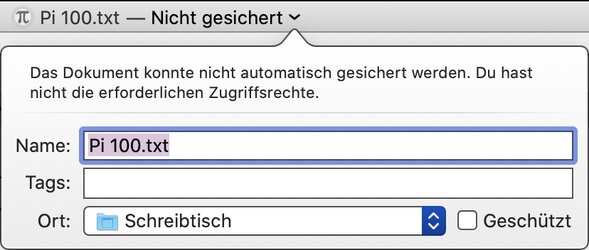

Ich habe eine Textdatei, bei der eine Fehlermeldung erscheint, wenn ich das Dokument öffne und etwas ändere.
Die Fehlermeldung: "Das Dokument konnte nicht automatisch gesichert werden. Du hast nicht die erforderlichen Zugriffsrechte."
Ich bin auf dem Mac der Admin. Das Dokument ist nicht geschützt und hat die Zugriffsrechte "Lesen & Schreiben". Das Volume hab ich bereits über Erste Hilfe reparieren lassen. Keine Veränderung. Die Fehlermeldung erscheint übrigens nicht nur in TextEdit, sondern auch in CotEditor.
Warum erhalte ich diese Fehlermeldung?
Ich habe vor ein paar Tagen den Apple-Support-Chat bemüht und das Problem ausführlich und mit Screenshots dargestellt. Man konnte mir dort nicht helfen.
Weiß hier jemand vielleicht, was da die Lösung sein könnte?

Das Dokument [...] hat die Zugriffsrechte "Lesen & Schreiben".
Das spielt keine Rolle. Hast Du Schreibrechte für den Ordner "Schreibtisch"?

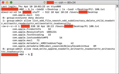

Der Finder ist außerdem nicht in der Lage, die Rechte vollständig anzuzeigen. Welche Antwort liefert der Befehl
Code:
ls -ldeO@ ~/Desktop ; ls -leo@ ~/Desktop/Pi\ 100.txt

Das Terminal sagt ...
