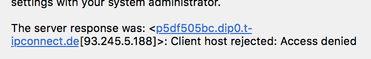

Ich verwalte die Domains für mich und meine Schwester. Ich kann ohne Probleme über meine Domain senden und empfangen. Wenn meine Schwester eine Email über ihre Domain senden will, dann bekommt sie eine Fehlermeldung:
In Mail habe ich die SMTP-Einstellungen überprüft - da sieht alles okay aus. Der SMTP-Server für beide Domains ist der gleiche. t-ipconnect.de ist die Telekom. Ich habe schon den Router überprüft, daß im Speedport "Liste der sicheren Server verwenden" aus ist.

Die Fehlermeldung bedeutet, dass die Telekom die IP-Adresse genau dieser Einwahlleitung ausdrücklich für den Versand von E-Mail gesperrt hat. Das kann auf Missbrauchs- oder Malware-Verdacht (also Senden von SPAM) hinweisen.
Da es sich um eine normale Einwahlleitung zu handeln scheint, wäre zu probieren, ob es nach Trennen und Neuverbinden des Routers mit einer anderen IP-Adresse wieder funktioniert.
Das probiere ich aus. Aber meine Schwester und ich wohnen zusammen. Also werden meine Emails doch mit der gleichen IP-Adresse versendet.

Es scheint sich um den SMTP-Server Eurer eigenen Domains zu handeln. Auf diesem Server ist offenbar (versehentlich?) eine Sperre aktiviert worden, die das Einliefern von Nachrichten über die Telekom blockiert. Je nach Hosting-Provider müsste man die Einstellungen des SMTP-Servers dieser Domain überprüfen. Das ist kein Mac-seitiges Problem.

Nach intensivem Starren auf die Einstellungen habe ich das Problem gefunden. Der Account stand in Mail auf "Automatically manage connection settings" für SMTP. Das bedeutet wohl keine Authentication, was mit der Telekom nicht mehr funktioniert hat. Ich habe das Häkchen raus, die Authentication gesetzt und nun geht wieder alles.
