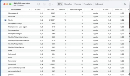

Danke für die schnelle Antwort. Bei genlaufenden Prozessen wird kein fsck_apfs angezeigt. Mit "apfs" findet sich nur "apfsd" und "APFSUseragent". Ich kann die Platte ja mal ranlassen und mache den Rechner nicht aus. Mal sehen, ab sie sich wieder berappelt. Wäre ja gut :)
Hattest Du wirklich "Darstellung > Alle Prozesse" eingeschaltet?
Ja, das war sogar standardmäßig an. So sieht es aktuell aus:

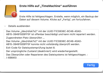

Die erste Hilfe sagt übrigens folgendes:
OK, dann ist das APFS-Dateisystem tatsächlich kaputt. Du kannst versuchen, die Platte wie folgt neu zu formatieren:
1. Sicherstellen, dass "Darstellung: Alle Geräte einblenden" eingeschaltet ist.
2. Den richtigen Geräteeintrag der Platte (kein Volume) in der Übersicht auswählen.
3. In der Symbolleiste "Löschen" anklicken.
4. Platte löschen mit Format APFS, Partitionstabelle GUID.
