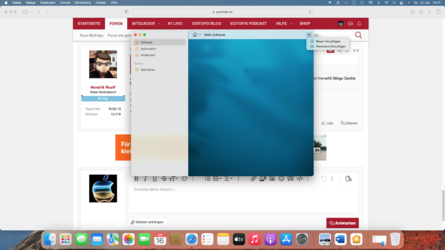

Wo bekomme ich den diese HomeKit Software her, im App Store finde ich dazu nichts.
Ist das die APP auf dem Foto? Ich sehe da aber gar keine Menüs um Geräte zu suchen.

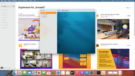

Da kann man Räume und Personen hinzufügen, aber keine Geräte.
