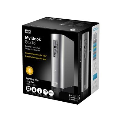

Die Platte ist eine Western Digital WDBAAJ0015HSL und hat bereits an einem anderen Mac funktioniert, den ich aber leider nicht mehr zur Verfügung habe.

Diese hier?

Die neuesten Treiber hast Du, nehme ich an!?
