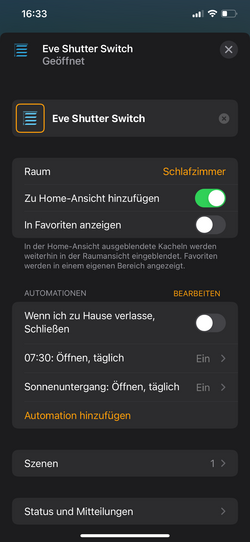

hi, vielleicht darf ich noch Fragen stellen:
habe erstmal nur einen Shutterswitch von EVE gekauft, Installation hat geklappt.
Rahmen und Schalter des bisherigen Switches passen nicht mehr. Suche geeignete Rahmen und Schalter - doppelt übereinander.
Komme schon ins Schleudern beim Einrichten des Zeitplans: Nach oben 7:30 - Guten Morgen. Runter Sonnenuntergang Gute Nacht. Wie wird das gemacht?
Habe einen Screenshot angehängt, was mich irritiert "Sonnenuntergang Öffnen ...
Wo finde ich Updates?
Komme vom Shelly - einfach!
