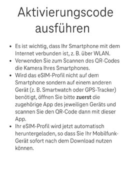

Genau das funktioniert aber bei meiner Apple Watch leider nicht. Ich habe diesbezüglich bereits 2 mal mit der Telekom telefoniert. Mir wurde bereits ein neuer QR Code zugesandt. Aber was bringt mir dieser auf der Apple Watch ?
Ich nutze einen Telekom Magenta Mobil XL Vertrag. Hier habe ich für weitere 4,95€ eine Multisim für meine Apple Watch dszugebucht. Das hat auch bisher super funktioniert.

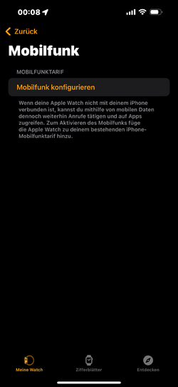

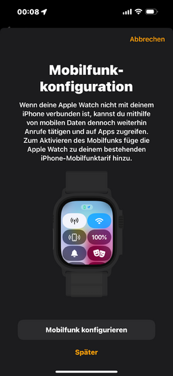

Die Apple Watch ist bereits mit dem iPhone gekoppelt und ich bin wie folgt vorgegangen.

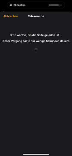

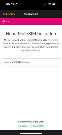

Apple Watch App > Mobilfunk > Mobilfunk Konfigurieren > hier öffnet sich eine Darstellung einer Apple Watch > Mobilfunk Konfigurieren > bitte warten Sie bis die Seite geladen ist > neue Multisim bestellen.
Das dürfte so eigentlich nicht sein. Die App findet die hinterlegte Multisim nicht und möchte eine neue bestellen.
Normalerweise müsste aber hier meine Multisim erkannt werden. Ich habe jetzt noch einmal zirka 4 Stunden nach dem letzten Telefonat mit der Telekom abgewartet. Laut Mitarbeiter sollte die App die Sim aber direkt finden.

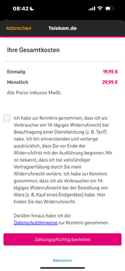

Und wenn du mal auf neue Multi SIM bestellen klickst, was kommt dann als nächstes?
Dann kann ich eine neue bestellen. Diesen Schritt sollte ich laut Telekom aber nicht gehen.

Auf dem zweiten Bild ist sogar kurz beschrieben wie man die sim auf der Apple Watch installieren soll. Aber das ist auch totaler Blödsinn. Wie soll ich den Code denn mit der Apple Watch scannen. 😂

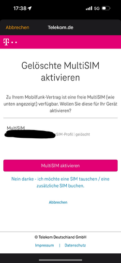

Warst du mal im Internetbereich von der Telekom, über einen Browser, ob du da eine Karte aktivieren kannst im Kundenbereich?
Lösch doch die vorhandene Multicard im Telekomportal.Dann buchst du eine neue über die Watch-App.
Ja. Das konnte ich. Dies habe ich auch getan. Daraufhin habe ich ja den QR Code erhalten, den ich im vorigen Post auf dem Screenshot weggeschnitten habe. Normalerweise hat das immer super funktioniert und gänzlich unerfahren bin ich jetzt nicht. Aber hier scheint irgendwo der Wurm drin zu sein.
Ich habe den QR Code spaßeshalber über mein iPhone als weitere eSim hinzugefügt. Wurde direkt als normale sim erkannt. Was ja nicht verkehrt ist, weil die eSim für die Apple Watch ist ja nur eine „Kopie“ der Hauptkarte.
Ich konnte sie nicht direkt löschen, jedoch deaktivieren.

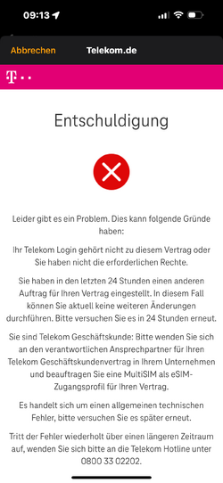

Anschließend bekomme ich über die Apple Watch App über „Mobilfunk“ folgende Meldung, die ich als Screenshot beigefügt habe.

Wie durch ein Wunder ging es jetzt plötzlich in der Watch App.
