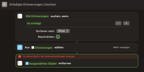

Moin, ich habe einen Kurzbefehl (siehe Bild) bei dessen Ausführung ich eine Fehlermeldung erhalte (siehe anderes Bild). Leider sagt mir die Meldung nicht, wo in den Systemeinstellungen ich was wie einstellen muss, damit das geht . Bei Sicherheit&Datenschutz -> Datenschutz -> Erinnerungen finde ich nix dazu.
Was muss ich tun?

Falls noch relevant: die Einstellungen, die gemeint sind findet man in den Einstellungen unter Kurzbefehle -> Erweitert.
Dort gibt es Löschen ohne Bestätigung und Löschen großer Datenmengen.

Funktioniert. Der Dialog ist fehlerhaft, es ist nicht in den Systemeinstellungen, sondern in den Einstellungen des Programms "Kurzbefehle".
