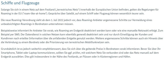

elknipso
Spartan
18.06.09
1.605
Diese Verpflichtung würde schon dadurch erfüllt, dass irgendwo im Sichtbereich ein entsprechendes Schild hängt das vor den hohen Gebühren warnt und schon ist der Anbieter fein raus.
In dem Auszug auch das "kann" beachten:
"Der Datendienst in solchen Netzen kann ebenfalls generell deaktiviert sein und nur durch Einwilligung der Kunden...."
Das ist aber sehr offen formuliert, da würde ich mich auf keinen Fall darauf verlassen. Denn am Ende ist man selbst der angeschmierte und hat den Ärger und Aufwand am Hals. Ich deaktiviere generell wenn ich mich auf Schiffen befinde welche die Küsten verlassen immer die Mobilfunkverbindung.
