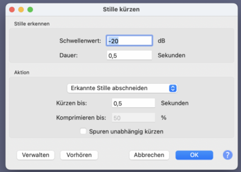

"Stille kürzen" heisst es. Hier ist das Einstellfenster zu sehen:
Beim näheren Nachdenken glaube ich aber eher, Du willst die Hintergrundgeräusche einfach leiser haben und gar nicht "rausschneiden", so dass alles was laut ist und übrig ist, zusammengerafft wird.
Da wäre das Noise Gate schon okay. Du kannst aber auch einen Expander so einstellen, so dass der Schwellwert an der Grenze zwischen Hintergrundgeräusch und Nutzsignal (Stimmen oder was Du brauchst) liegt und eine eher steile Knee-Einstellung wählst. Musst nur kontrollieren, ob der Effekt in allen Passagen gut greift. Nicht dass die STimme mal etwas leiser war und dann vom Expander gedrückt wird.

war das Einstellfenster aus Audacity oder FCP?

Audacity. Ich habe noch eine alte Version, die noch vor der dubiosen Rochade aus dem OpenSource-Projekt stammt. Nutze es aber kaum, weil ich eher direkt in Logic oder Live editiere.
