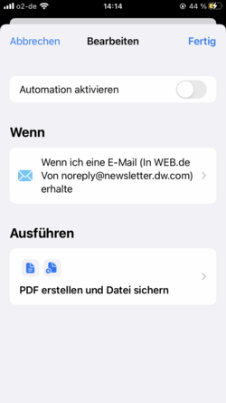

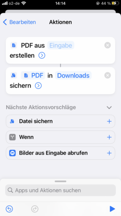

Ich habe eine Automatisierung gefunden, die „das Ende“ ganz gut abdeckt. Aber mir würde der Anfang fehlen „konvertiere E-Mail x in PDF“.

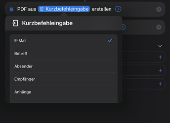

Informationen aus der Mail kannst du über die Variable "Kurzbefehleingabe" auslesen.
Dir ist bewusst, dass diese Automatisierung nicht automatisch läuft?
Du bekommst lediglich eine Mitteilung wenn die "Wenn" Bedienung ausgelöst wird, der Kurzbefehl/Ausführen Teil muss aber manuell gestartet werden.

Vielen Dank! Das war genau das, was ich gesucht habe.
Ach Mist, ja die Hoffnung war, dass es automatisch abläuft. Aber mit einem Klick kann ich leben :)
