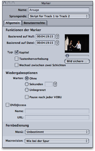

Die Skripte an sich würde ja auch funktionieren, doch die Spur springt nicht zum Script, wenn ich die gewünschte Kapitelmarke beim abspielen treffe. Folgende Markereinstellungen hat diese:
Das komische ist auch, dass wenn ich als "Sprungende" z.B. das "Hauptmenue" auswähle, er nicht darauf reagiert. Selbst wenn ich als "Wiedergabeoptionen" "Warten: Sekunden" auswähle und dort 2 eingebe, passiert bei der Simulation der Spur nichts. :-c

Bei der Spur selbst sind insgesamt 36 Marker, die Abwechslungsweise den Beginn eines Liedes oder einer Ansage markieren. Also Ansage 1, Lied 1, Ansage 2, Lied 2, Ansage 3, Lied 3 usw. Ich habe für jede Ansage ein eigenes Skript geschrieben, das bei den Markern als "Sprungende" markiert wird. In dem Skript ist ein Befehl enthalten, z.B. bei Ansage 2: Jump to Lied 2, ausserdem ist bei diesem Befehl die "Vergleichsfunktion" aktiviert, die prüft, ob der wert von GPRM 0 auch wirklich 1 ist, ansonsten wird der Jump-Befehl gar nicht erst ausgeführt.
Ich hoffe das war soweit verständlich :-)
Das Problem ist nun, dass, wenn ich die Spur abspiele, egal ob im Simulator oder als fertiges Image, das Skript nicht gestartet wird, wenn ich während dem Abspielen die Marker-Stelle treffe.
Dieses Problem besteht nicht, wenn ich wie MasterDomino vorschlägt, für jedes Lied und jede Ansage eine neue Spur machen würde, und dann das Script als Sprungende der Spur angeben würde, nur leider könnte man auf diese Art nicht mehr mit den Kapiteltasten wechseln und ich verspüre auch nicht grosse Lust, 36 Dateien von FinalCut per In- und Outpoint begrenzt nach Compressor zu schicken.
Weshalb reagiert die DVD denn nicht auf das (Kapitel)markersprungende?
Das Kapitelmarkersprungende hat damit eigentlich gar nichts zu tun, das ist nur eine Markierung wo das neue Kapitel anfängt, es hat aber nichts damit zu tun, wo man aus einer Story rausspringen kann.

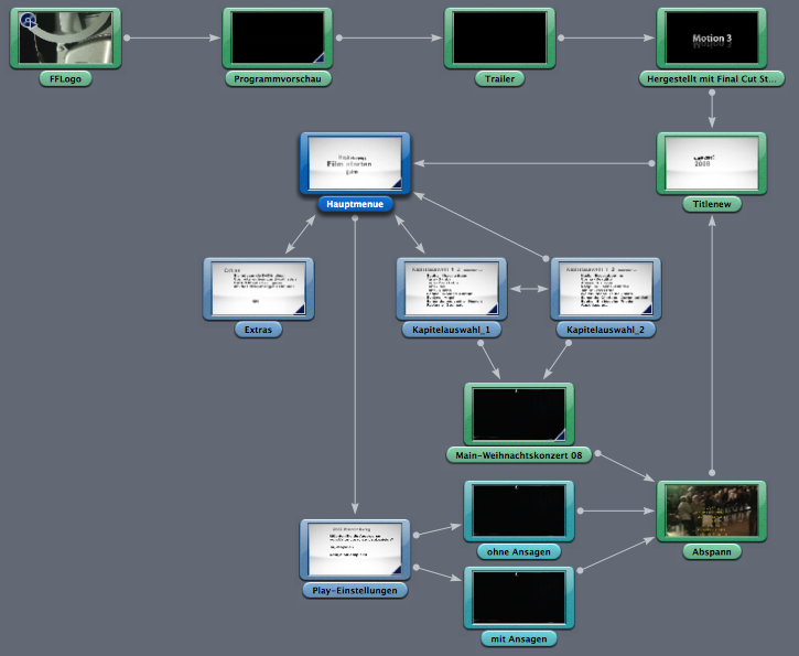

Und ich hab mich schon immer gefragt, für was diese "Storys" gut sein sollen.
Auf jeden Fall hat es auf diese Weise geklappt :-)
Nochmals danke an Alle, natürlich besonders an MasterDomino (Karma +)
Für Alle, die nochmals wissen wollen, wie das Projekt jetzt aussieht, hier die grafische Darstellung, wobei grün normalen Spuren sind, blau die Menues und türkis die Storys:
