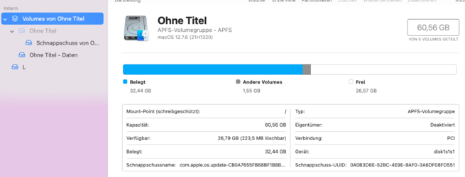

Ich hab auf dem MAc mit dem Festplattendienstprogramm die Platte partitioniert und eine VFAT-Partition für Ubuntu erstellt:
L ist hier die erstellte VFAT Partition für Ubuntu.

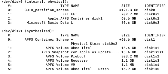

diskutil list gibt mir folgendes aus:

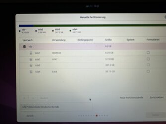

bei der Ubuntu Installation wird mir dann bei der Partitionierung der Zielplatte folgendes angeboten:
Die hier angebotene Platte ist, wie ich festgestellt habe der USB-Stick auf dem ich das ISO für Ubuntu kopiert habe.
Auch links unten (sda ProductCode VendorCo (63GB) - hier wird das Laufwerk zur Installation des Bootloaders
ausgewählt wird mir eben nur der USB-Stick angeboten.
