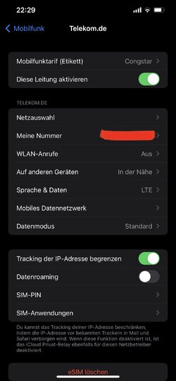

Über Einstellungen - Mobilfunk die eSim auswählen und dann den Schalter bei "diese Leitung aktivieren" auf aus schalten.
eSim wird dabei natürlich nicht gelöscht.
Ob man da über Kurzbefehle eine Automation erstellen kann weiß ich nicht.
