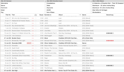

Hallo Gemeinde,
ich habe gerade zufällig festgestellt, dass Music ALLE Titel nur noch in der Cloud abspielt. Kein einziger Titel wird über die Platte referenziert. Die Files selbst sind aber da (laut Finder). Lade ich einen Titel herunter, ist er doppelt im Ordner. Der Ordner Musik (unter Einstellungen-> Speicher) ist noch ganze 179MB groß.
Blöderweise habe ich zwischenzeitlich aber auch neue Musik gekauft, Sodass ich mich scheue, die Mediathek einfach neu einzubinden.
Das Ganze vermutlich seit Update auf Ventura.
Hat jemand einen Rat?
VG
Steffen

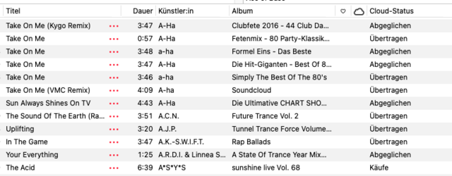

Meine Versuche:
Download-> Datei erschein doppelt (mit 1.m4a)
Mediathek neu eingebunden -> keine Änderung
Hinweis:
Ventura 13.0.1
Musik 1.3.0.138
Cloud-Status wie gewohnt...nur unter Cloud-Download ist alles leer

Auf dem Sceenshot ist kein Titel doppelt. Die Spalte Download zeigt nur etwas an, wenn der Titel geladen ist. Was steht denn unter Titelinformation - Datei?
Wenn die Audio-Dateien vorhanden sind, kann der Ordner ja nicht 179MB haben. Sind die Dateien in der Mediathek gespeichert oder in einer eigenen Ordnerstruktur?
MacAlzenau
26.12.05
22.508
Stimmt. Jeder „Titel“ bezieht sich auf eine Datei mit einem Pfad: /Interpret/Album/Track.
Du hast den Titel scheinbar mehrfach, weil du ihn von verschiedenen Alben importiert hast. Das sind aber aus Sicht des Rechners unterschiedliche Tracks.

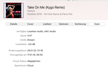

das Problem ist, dass JEDER Titel als Speicherort:Cloud anzeigt, obwohl die Titel auch(?) auf Platte liegen. Habe die Mediathek neu eingebunden...hat nichts geholfen. Klicke ich auf Download, ist der Titel doppelt im Ordner (Finder) mit "...1.m4a" nicht doppelt in der Mediathek. Musik ignoriert meine Platte völlig (die müsste relativ deckungsgleich mit der Cloud sein).

Verschieb die Audiodateien an einen anderen Ort und lade dann alles neu aus der Cloud herunter, dann sollte doch alles passen. Wenn du es überprüft hast. kannst du die gesicherten Dateien löschen.

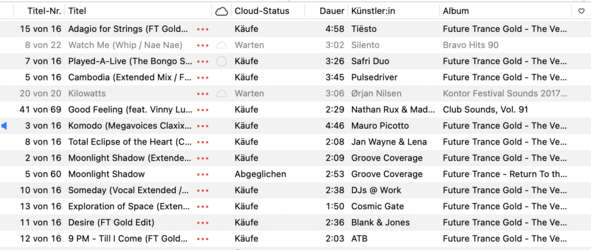

So...ich habe jetzt nahezu alle Titel heruntergeladen. Nun das "Aber":
-manche meiner über iTunes gekauften Titel werden nicht geladen (vorrangig Titel eines bestimmten Albums, betrifft aber nicht alle Titel von diesem)
-2 Titel von importierten Alben
Die beiden importierten Titel stehen auf "warten", der Rest reagiert nicht auf "Laden".
Unter Account-> Familienkäufe -> "Nicht in meiner Bibliothek" ist kein offener Titel zum Download...
Das macht mich grad maßlos wahnsinnig........

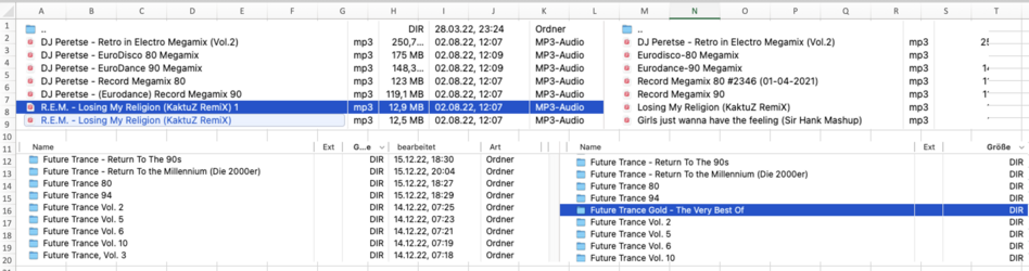

So...ich habe nun per "Cloud-Rücksicherung" alles geladen. Beide (alter und neuer Mediathek-Ordner) ins Excel gezogen und verglichen. Es brauchte 2 Durchläufe, bis ich alle Fehler beseitigt hatte und die unzähligen fehlenden Titel wieder in der Mediathek hatte. Mein iPhone kennt vereinzelt Titel nicht, da, obwohl sie aus der Cloud auf meinem Rechner gelandet sind, sie irgendwie doch nicht verfügbar sind. Das ist ein absoluter Witz! Apple verkackt es im ersten Step, die Referenzen auf die Platte richtig zu setzen und will alles aus der Cloud holen. Dort fehlen mir unzählige Titel (Alben, seltsamerweise meist Kontor-Alben) werden teilweise nur fragmentiert geführt. Nach dem ersten "aufräumen und Titel vervollständigen" zeigt mir ein 2. Vergleich, dass zwischenzeitlich wieder Titel gelöscht wurden.
Ergebnis: Mediathek verschieben, Drittanbieter-SW zur Verwaltung und Spotify statt Musik-Abo. Sobald man externe Tools (z.Bsp. Virtual DJ / Rekordbox) verwendet, die unveränderte Grunddaten brauchen, ist Musik und das Abo der Tod. Apple pfuscht dermaßen in der Mediathek rum, das einem schwindlig wird.

Ich habe leider die XLS-Liste gelöscht. Hatte auf ca. 22700 Files über 100 Fehler. Viele waren ein schlichtes Umbenennen (meist irgendwelche Bindestriche zwischen Titel und Titelnummer) aber das mündete im Löschen von Titel bis hin zu ganzen Alben. Mal 2 Screenshots im Anhang. Links neu, rechts alt aus einem Backup. Selbst wenn ich Mediathek im Virtual DJ einbinde, wird die Bibliothek von VD auf Ebene der Dateinamen geführt....Ergo: der Titel ist nach umbenennen dort weg. Das ist ein No-Go. Warum erdreistet sich Musik, Dateien umzubenennen?

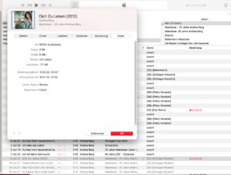

1h später erneut Titel doppelt und nur in der Cloud. In zuletzt hinzugefügt erscheinen Alben, die ich seit Jahren nicht angefasst habe.....manche doppelt.

Ich habe die Synchronisierung erst einmal abgeschaltet, da dabei seltsame Dinge geschehen. Wie oben geschrieben, sind plötzlich Alben, die ich seit Jahren nicht angefasst habe, plötzlich im zuletzt geändert (Bsp. Screenshot Andrea Berg, die erscheint als 2 Alben in der Mediathek). Die doppelten Files liegen alle im Ordner /Apple Musik und dort als m4p. Was macht Musik hier?

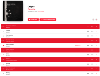

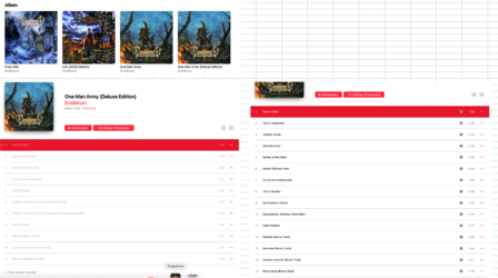

So, nach dem aktuellen Sync, nun wieder wirres Zeug.
Ensiferum erschein doppelt...1x geladen, 1x nicht. Im Heino (wirre Kombination, ich weiß ;) ) Sind Titel, die garnicht zum Album gehören...Speicherort: Cloud.
Ensiferum ist auch auf dem iPad doppelt, eines lässt sich nicht abspielen. In Summe sind es 109 Dateien mit Speicherort Cloud...doppelt.

Manche Titel gehören nicht mal in das angezeigte Album...Beispiel: Eluveitie...dort tauchen "Cloud-Titel" von ganz anderen Künstlern auf. Ich lösche die jetzt einfach....
VG
Steffen
So.....bin jetzt die 109 Titel durchgegangen. Meist lagen die im Ordner Apple Music und waren doppelt oder völlig wirr. Alles gelöscht... nun ist alles so auf Platte, wie es sein soll. iPhone und iPad zeigen auch wieder alles richtig an.
Schwere Geburt..... hoffen wir mal, dass das jetzt so bleibt.
