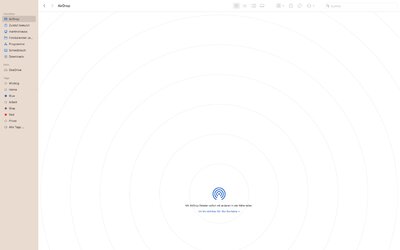

Hallo zusammen, mein Macbook Pro stand in der Nähe, als ein Glas Wasser auf dem Tisch umkippte. Seitdem zeigt das Display am rechten Rand ca. daumenbreit vertikale schwarze Linien, die leicht flickern. Der restliche Displaybereich ist ohne Störungen.
Der Gravis Shop hat sich das angesehen und einen Display Austausch vorgeschlagen (914 Euro).
Meine Frage: was ist die Ursache für die senkrechten Linien? Liegt es vielleicht an der Steckverbindung? Gibt es Alternativen für den Displaytausch?

Das Display ist defekt, durch die Flüssigkeit sind die Lötstellen der LCD Kabel korrodiert. Diese LCD Kabel befinden sich unter dem Bezel (Leiste wo MacBook Pro draufsteht, unterer Bildschirmrand). Da hilft nur ein neues Display oder jemand der nur das LCD tauschen kann.
