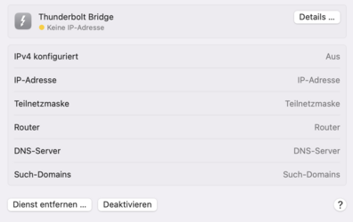

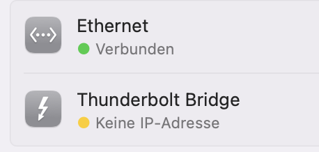

Vielen Dank für die Antwort krieg es leider nicht hin
Könntest Du mir sagen was ich da machen muss.
Vielen Dank
Jürgen
Du mußt dort für beide mit Thunderbolt verbunden Geräte einen eigenes IP-Adreßbereich erstellen.
Da es keinen DHCP-Server für diese direkte Verbindung gibt, musst Du es halt manuell einstellen.
Also oben bei "Details..." die Daten eingeben wie z.B.:
Mac mini:
IP-Adresse: 10.0.0.10
Teilnetzmaske: 255.255.255.0
iMac:
IP-Adresse: 10.0.0.11
Jetzt gehst Du auf dem iMac im Finder auf "Server verbinden..." und gibst dort:
vnc://10.0.0.10
ein. Damit solltest Du das Bild von Deinem Mac mini auf Deinem iMac sehen können und den Mac mini fernbedienen können.
Die IP-Adressen sind Beispiele, die Du nur verwenden kannst, wenn Dein lokales Netz nicht auch 10.0.0.x-Adressen benutzt. Du mußt halt ein anderes Netz als Dein normales lokales Netz zu Hause wählen.

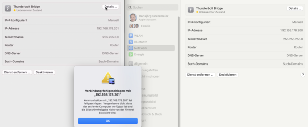

Ich hab alles so gemacht, wie beschrieben, klappt aber nicht was habe ich falsch gemacht?
iMac = .....200, Mini .....201

Dein normales Netz ist wahrscheinlich 192.168.178.xxx, oder? Daher schrieb ich, daß Du ein anderes Netz nehmen sollst als das und habe die 10.0.0.xxx als Beispiel angegeben. Außerdem ist die Netzmaske falsch.
Der „unbekannte Zustand“ ist allerdings etwas seltsam!

Ups, sorry habe ich überlesen.
Gesagt getan, „unbekannte Zustand“ bleibt.
Verbindung klappt jetzt aber.
Vielen Dank
