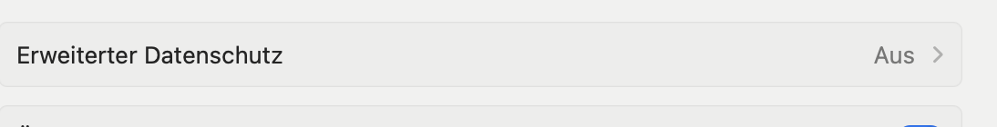

Hi zusammen,
ich habe hier noch ein altes iPad 2 rumliegen, das ich wieder in Betrieb nehmen wollte.
Wenn ich jetzt versuche meine Apple-ID einzugeben kommt diese Fehlermeldung "Deine Apple-ID kann auf diesem Gerät nicht verwendet werden..." weil das Gerät nicht auf die aktuelle OS Version aktualisiert werden kann.
Laut Apple und Google passiert das wenn der erweiterte Datenschutz aktiviert ist. Das ist bei mir aber nicht der Fall.
Gibt es noch etwas was ich übershen habe?

Ist der auf dem iPad deaktiviert, oder in iCloud?
Wenn der "erweiterter Datenschutz" Datenschutz aktiviert ist, müssen alle Geräte mindestens iOS 16.2 haben.
Der erweiterte Datenschutz ist für iCloud, nicht für ein bestimmtes Gerät.
Wenn Du das iPads mit Deiner Apple ID nutzen möchtest, dann musst Du den "erweiterten Datenschutz" in iCloud deaktivieren.

Er ist in iCloud deaktivert. Daher wundert es mich ja, dass ich mich nicht anmelden kann.
Gelöschtes Mitglied 255304
Das Gerät kann vermutlich keine 2FA und die Apple ID setzt das aber voraus.
Mit dem Datenschutz hat das mal gar nichts zu tun, denke ich. Das betrifft doch nur, was in der Cloud liegt.
Das stimmt nicht wirklich. Es heißt etwas allgemeiner, dass für die Apple-ID irgendeine Funktion aktiviert ist, die mit dem gegenwärtig installierten Betriebssystem nicht funktioniert, weil es zu alt ist. Handelt es sich um iOS 9.3.5?
Sind möglicherweise die Funktionen "Account-Wiederherstellung" oder "Nachlasskontakt" für diese Apple-ID eingeschaltet?
Und zu welchem Zweck soll die Apple-ID auf dem iPad angegeben werden? Man kann das Gerät auch komplett ohne Apple-ID betreiben, was bei dem Alter vielleicht sogar sinnvoller ist.
