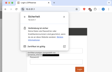

Natürlich kann ich ein Netzwerk ohne DNS haben und dennoch ein webGUI über die IP 10.10.10.1 aufrufen.
Nein, Dir fehlt offenbar elementares Basiswissen.
Ich glaube eher du leidest unter dem Dunning Kruger Effekt.
"Alternative Names" für X.509 Zertifikate. Kein DNS!

Statt hier zu stören und mir fehlendes Basiswissen vorzuwerfen, könntest du dich über Zertifikate schlau machen 😘
Das hat niemand bestritten, aber durch diese Konfiguration zwingst Du macOS dazu, auf Bonjour auszuweichen.

Nein, kein name, Alternative Name und zwar die IP. Geprüft mit dem public key private key Verfahren.
Das funktioniert auch in einem offline management VLAN ohne DNS problemlos.
