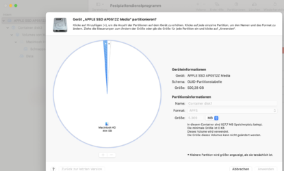

ich habe in meinem Festplatten Dienstprogramm die beiden "kleinen" Container Disks 1 und 2.
Diese lassen sich nicht löschen bzw. Partitionieren. Sind das Partitionen mit Systemdateien?
Links in der Übersicht wird mit auch nur die Container Disk 3 angezeigt, welche meine Daten usw. enthält.
Gruß und danke vorab
Hmm es scheint das Disk 1 die Boot Disk ist und Disk 2 eine Recovery Disk.
Liege ich damit richtig?
0: GUID_partition_scheme *500.3 GB disk0
1: Apple_APFS_ISC Container disk2 524.3 MB disk0s1
2: Apple_APFS Container disk3 494.4 GB disk0s2
3: Apple_APFS_Recovery Container disk1 5.4 GB disk0s3

Du verwendest wahrscheinlich einen modernen Mac mit Apple-Prozessor. Hier sind zusätzliche interne Datenträger vorhanden, die normalerweise nicht in Erscheinung treten.
Auf disk2 befindet sich das iBoot-Betriebssystem, mit dem der Apple-Prozessor das System hochfährt, noch bevor macOS gestartet wird.
Auf disk3 befindet sich macOS mit seinen 5 Volumes + 1 versiegeltem Schnappschuss-Volume. Eines dieser 5 Volumes ist das "normale" Recovery-Betriebssystem. Daneben gibt es das System-Volume, das Daten-Volume, das Preboot-Volume und das Swap-Volume.
Auf disk1 befindet sich ein zweites Notfall-Recovery-Betriebssystem mit dem der Mac starten kann, selbst wenn macOS und die normale macOS-Recovery zerstört werden sollten.
Wenn Du die internen Container löschst, wird ein moderner Mac unbrauchbar. Du müsstest dann mit einem zweiten Mac und dem Apple-Configurator eine DFU-Wiederherstellung durchführen.

Ok, vielen Dank für die Antwort. Damit ist mir alles klar.
