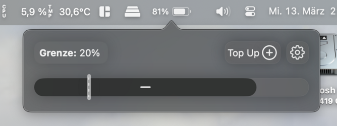

Einfach oben auf das AlDente Symbol klicken und auf 20% runterschieben:

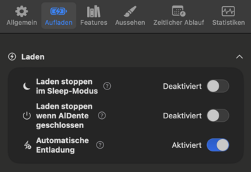

Ich habe zusätzlich noch das ausgewählt in den Einstellungen von AlDente:

Aber so wird Dein MacBook nur bis 20% geladen, nachdem es entladen wurde?
So ganz komm ich noch nicht draus, wie man das korrekt einstellt.
Ich habe die Ladegrenze auf 80% (damit es nur bis 80% lädt).
Sailing Mode ist aktiv auf 60%, sodass es bis 20% entlädt.
Was "Automatisches Entladen" nun bringt, ist mir noch schleierhaft (bei meiner Einstellung).

Okay, ich verstehe es nun doch, denke ich.
Die Entwickler sagen, dass man, wird das MacBook am Strom betrieben, es besser sei, wenn es immer nur von z.B. 70% auf 80% geladen wird, anstelle immer von 20% auf 80%.
Segeln bedeutet nur, dass Mikroladungen (von 79 auf 80), oder von 72 auf 80 (bei eingestellten 10% segeln) unterbunden wird, was nicht gut für den Akku sein soll.
Why doesn’t Sailing Mode keep the MacBook’s battery level fluctuating within a specific range?​
Contrary to popular belief, cycling a battery within a ’safe‘ range, like 30% to 70%, is actually more detrimental to its lifespan than maintaining it at a stable, optimal level, such as 80%. The cycling process accumulates charge cycles more rapidly, accelerating the wear and tear on the battery compared to leaving the MacBook connected at a stable and healthy charge. That said, this isn’t to suggest that you should refrain from using your MacBook on the go. While MacBooks are designed for mobility, it’s advantageous to keep it at a stable and healthy charge when using it in a stationary setting, like an office, rather than allowing it to continuously cycle.
Das Automatische entladen bedeutet: Ist es aktuell bei 95% und eingesteckt, dann wird es entladen bis zur unteren Grenze vom Segeln & dann auf die eingestellte Maximalladung (80%) geladen.
