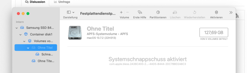

habe heute mit dem Opencore ein Macbook Pro 2012 9,2 auf Ventura gepatcht.
Mit dem USB Stick ging das nicht,hat immer abgebrochen.Egal,ob als GPT oder MBR oder nur als Flash ohne Partitionstabelle formatiert.
Habe die aktuelle version 2.2 vom Installer geladen
Mit einer SSD an USB ging das dann problemlos und schnell.
Installiert war Catalina und nun ist Ventura 13.7.2 installiert.
Nur kommt bein Starten immernoch der Catalina Bildschirm,obwohl dann Ventura gebootet wird.
Im Festplattendienst Programm werden 6 Laufwerke angezeigt,wobei das "Systemschmappschuss aktiviert" virtuell scheint.
Paßt das alles soweit oder ist hier was falsch gelaufen?
Kann man den Patch auch auf einer leeren SSD ausführen,also nicht von A auf B upgraden?
Vielen Dank

Diese Systemschnappschuss Partition ist auch auf der jetzigen Installation zu finden.
