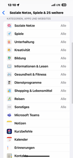

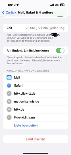

Ich komme hier seit Tagen auf keinen grünen Zweig, hier mal meine Einstellungen:
Warum schaltet sich Safari und diese Websites trotzdem nach 1h 30 min ab und es muss eine Anfrage gestellt werden?
