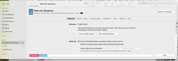

Ihr seht das im Screenshot. ich will die Bücher von meinem MacBook Pro (Ventura 13.5.2) auf mein iPad schieben oder eben synchronisieren. Aber in der Kopfzeile wird alles angezeigt, bloß nicht "BÜCHER". Woran kann das liegen?
Danke schon mal.

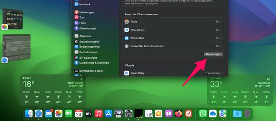

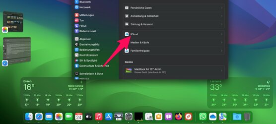

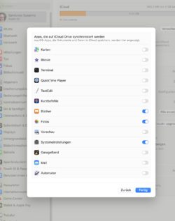

Du öffnest auf dem MacBook die Einstellungen und klickst links ganz oben auf Deine AppleID:
Dann wählst Du iCloud aus,
dann auf alle anzeigen,
und aktivierst Bücher.
Somit synchronisiert das MacBook Bücher in die iCloud.
Beim iPad guckst Du, dass auch dort Bücher aktiviert ist in iCloud.
Dann wird es funktionieren.

Das sieht bei mir ein bisschen anders aus, aber Endergebnis siehe Screenshot. Und wie ich es verstehe, sollten die Bücher jetzt in die iCloud wandern. Da sind sie aber nicht?!?
Da sieht es unverändert so (Screenshot) aus. Habe ich da evtl noch was falsche eingestellet?

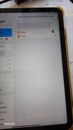

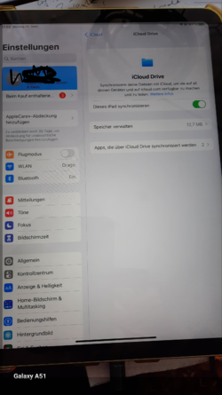

Wie gesagt, bei beiden mit der selben ID angemeldet und alles was ich verstanden habe aktiviert.
Danke schon mal.
Das ist mir auch ncoh unklar: Bei allen Bereichen kann ich einfach anklicken und synchronisieren wählen. Bücher ist aber nicht dabei!? Hannes sein, dass iPad auf dem neuesten Stand und MacBook auf dem neuesten Stand trotzdem irgendwie nicht kommunizieren? Nicht richtig?

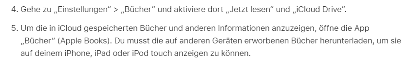

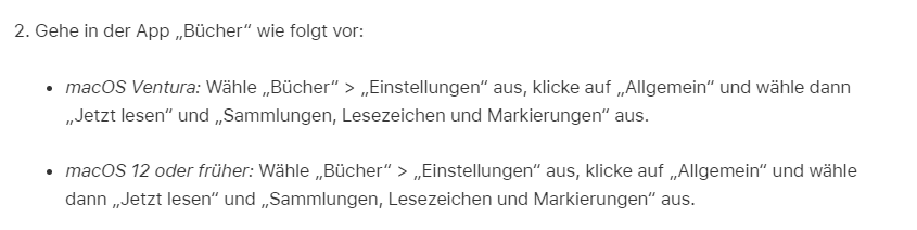

Apple spricht noch von weiteren Einstellungen in der Bücher-App auf dem Mac wie auch dem iPad ("Jetzt lesen", etc.):
Mac: 1695649095863.png
iPad.
SuseSa
Angelner Borsdorfer
05.03.08
616
Danke, hatte ich schon gefunden, hat aber auch nix genutzt.
