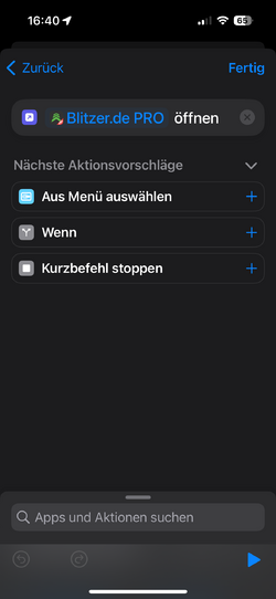

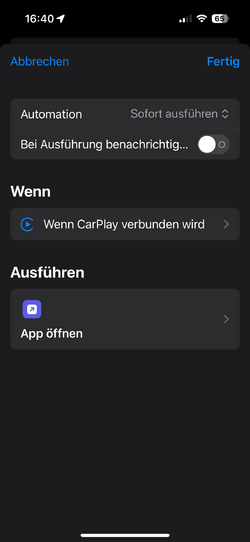

Ich habe eine Automation erstellt. Sobald das IPhone mit meinem Auto verbunden ist, soll sich eine App öffnen, ohne Nachfrage.
Ich habe die Automation schon zig mal gelöscht und neu erstellt. Sie funktioniert einfach nicht.
Bei "Automation Sofort ausführen" kommt nach dem Connect mit dem Auto eine Nachricht, das die App ausgeführt wird. Tut sie aber nicht.
Wähle ich bei Erstellung Automation "Nach Bestätigung ausführen" muss ich die Pushnachricht antippen und die App startet.
Das kann aber doch nicht der Sinn sein.
Ich habe ein IPhone 13 und das neuste IOS ist installiert.
Gibt es hier jemanden bei dem solch ein Szenario funktioniert?
Danke. Stimmt, ich hätte genauere Angaben machen sollen.
Habe inzwischen herausgefunden, das es sich um eine spezielle App handelt, die von IOS als Autostart nicht akzeptiert wird.
Blitzer PRO.
Kann geschlossen werden.
Das könnte daran liegen, dass diese App(s) deinen Standort tracken.
Hier startet die App regelmäßig und zuverlässig wenn CarPlay gestartet wird.
Deswegen ja meine Fragen, die Du leider nicht beantwortet hast.
