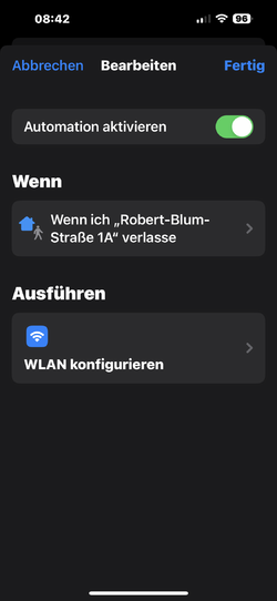

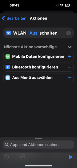

Hallo zusammen,
ich hoffe ich habe das richtige Forum erwischt für meine Frage?!
Ich wollte mir eine Automation für das verlassen der Wohnung erstellen das mir auch das wlan deaktiviert.
Soweit so gut , nur muss ich jedes Mal wenn die Automation aus geführt wird diese immer bestätigen!! Kann man das auch ohne Bestätigung lösen???

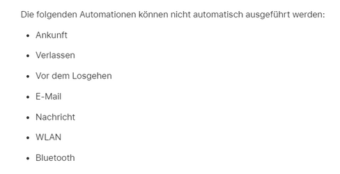

Würde als erstes mal eine Adresse im Screenshot zensieren. :)
Wenn ich mich richtig erinnere kann man nur gewisse Automationen ohne Bestätigung ausführen lassen.

Das geht via Kurzbefehl ohne Bestätigung:
Deine Aktionen (wifi aus etc.) packst du in einen neuen Kurzbefehl.
Deine Automation (bei verlassen von Ort) lässt du nur diesen Kurzbefehl ausführen.
Da kannst du dann auswählen, ob vor Ausführung bestätigt und/oder benachrichtigt werden soll.
Beides ausschalten - et voìla!

Bei Auswahl Verlassen des Ortes gibt es den Punkt Sofort Ausführen nicht, also geht das so auch nicht. Hatte das schon bei 16.6 und jetzt 17 probiert, egal ob ich den Kurzbefehl ausführe oder direkt.

Umweg via Fokus.
1. Fokus für "Zu Hause" erstellen
2. Fokus-Automation anlgen, so dass der Fokus bei Ankunft am Ort aktiviert und beim Losgehen deaktiviert wird.
3. Automation erstellen, die bei Deaktivierung des Fokus "ZuHause" WLAN abschaltet. Diese Art Automation lässt sich wirklich automatisieren.
4. Gegenteil-Automation erstellen, die dein WLAN zu Hause auch wieder einschaltet.
Umweg via Fokus.
Stimmt, so habe ich das in meinem obigen Beitrag auch gemeint und eingestellt. Hatte nur nicht dran gedacht, dass ich dafür den Fokus genommen habe und nicht manuell im Kurzbefehl den Ort abgefragt habe... Danke für die Richtigstellung 👍
