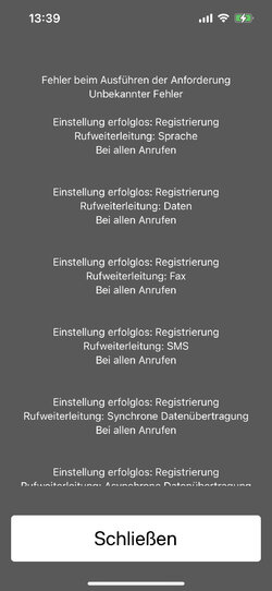

die Steuercodes funktioniern, wenn ich sie händisch eingebe.
Erstelle ich aber einen Kontakt mit **21*rufnummer# zum einschalten und einen mit ##21# zum ausschalten, welcher bei am Zielortes oder beim Verlassen angerufen werden soll, erscheint eine Fehlermeldung

Dann kann ich dir leider nicht weiterhelfen, da das bei mir über einen Kontakt problemlos funktioniert.
Ebenso wie der Anruf über ein URL Schema, für z.B. die ##21# wäre das
tel://%23%2321%23
eine Rufumleitung kann nur geschaltet werden wenn man auch Empfang hat. Habe zur zeit das Selbe Problem. Wenn man einen Kontakt im Telefonbuch mit dem passenden Steuercode erstellt und dies bei Empfang betätigt geht dies auch. Was aber anscheinend nicht geht ist wenn man probiert den Kontakt mit dem Steuercode über einen Kurzbefehl anzurufen. Hab mit dem Apple Support deswegen geschrieben die konnten mir auch nicht helfen.
Was ich nun gemacht habe ist mit der URL zu arbeiten dann geht zumindest das Anruf Fenster auf. Nachdem der Befahl ausgeführt wurde.
