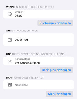

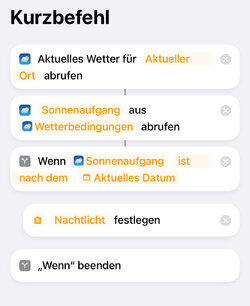

MobilPhunk
Wohlschmecker aus Vierlanden
06.11.22
239
Beispielsweise mit der Eve app oder Controller für Homekit App lassen sich Homekit Automationen mit zusätzlicher Bedingung erstellen
Alternativ findet man bei jeder Heim Automation auch die Möglichkeit es in einen Kurzbefehl zu konvertieren.
Man macht die 6:00 Uhr Automation und im Kurzbefehle Teil liest man dann den Sonnenaufgang über das Wetter aus und schaltet das Licht nur an falls der Sonnenaufgang nach der aktuellen Uhrzeit ist.

MobilPhunk
06.11.22
239
Wie oben geschrieben, ginge das nur mit einer Wenn-Dann-Funktion, die Home so nicht bietet.
"In Kurzbefehl konvertieren" ist Bestandteil der Home App, daher verstehe diese Aussage nicht ganz.
Genauso brauche ich Eve oder Controller nur zum Anlegen der Bedingung, hinterher taucht die Auslösebedingung nativ in der Home App auf und die extra App kann wieder deinstalliert werden.
Wenn du es bevorzugst dich zweimal im Jahr um eine Automation zu kümmern, dann kannst du das tun.
Wenn TE es ausreicht den Sonnenaufgang als groben Richtwert zu haben ob ein Licht um 6 Uhr morgens geschaltet wird, dann kann er das auch tun.

Moin, ich habe mir das Ganze nun gestern mal angeschaut.
1. Zusätzliche Apps wie Controller für Homekit möchte ich nicht wegen zusätzlicher Kosten einsetzen. Auch wenn diese Apps vielleicht coole Features besitzen.
2. Die Kurzbefehle können ja wirklich eine ganze Menge, damit wäre das Ganze wohl möglich. Aber so, wie ich das verstanden habe, würden die Kurzbefehle dann z.B. von meinem iPhone abgesetzt, wo sie definiert worden sind und nicht vom Apple TV, welches bei mir als Steuerzentrale eingesetzt wird. Oder sehe ich das falsch?
Eine Halbautomation habe ich im Moment ja schon umgesetzt, im Sommer schalte ich die Automation "6:00: aktivieren, täglich" aus und im Winter wieder an. Die Automation "Sonnenaufgang: Deaktivieren, täglich" bleibt das ganze Jahr über eingeschaltet. Aber das war es ja genau, was ich abschalten wollte.
Die Eve App schaue ich mir noch mal genauer an, die habe ich wegen eines Heizungsthermostats installiert.
MobilPhunk
06.11.22
239
Du brauchst Controller nicht kaufen. Die Funktion die du einmalig benötigen würdest ist kostenlos, danach kannst du sie wieder deinstallieren.
