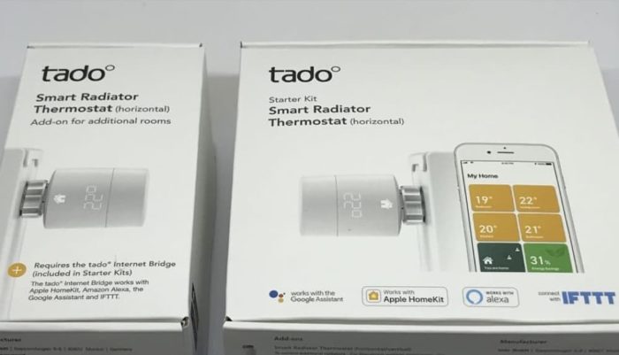

Ausprobiert: Tado Thermostate V3+
Vergangene Woche haben wir das Eve Thermo Thermostat und den Eve Door & Windows Sensor ausprobiert. Eve bietet damit seine smarte Heizungslösung auf HomeKit-Basis an, natürlich gibt es aber auch andere Hersteller. Hier wollen wir uns nun einen der Konkurrenten näher ansehen - Tado bietet eine ähnliche Lösung mit einigen Besonderheiten.
Auch Tado versucht die Heizung in euer Smarthome einzubinden, erweitert die Hardware aber um einige Funktionen innerhalb des eigenen Services. So muss der Nutzer nicht zwangsweise eigene Automatisierungen anlegen, manche davon nimmt der Dienst selbst ab. Der Hersteller versucht offenbar, einen Schritt weiterzugehen – vom reinen Hardwareverkäufer hin zum Serviceanbieter. Natürlich lässt sich Tado das auch etwas kosten. Doch beginnen wir lieber am Anfang.
Design und Verarbeitung
Tado setzt voll auf das Thema Design. Die Thermostate selbst sind überraschend klein und bestechen durch ihre klare, einfache, Linienführung. Die Temperatur kann direkt auf dem Thermostat geregelt werden, dafür gibt es eigenes Drehrad, die aktuelle Temperatur wird mit einem kleinen weißen Display angezeigt.
Im Gegensatz zu Eve setzt Tado auf eine eigene Bridge. Diese liegt dem Starterpaket bei und ist sehr klein. Optisch erinnert sie ein wenig an einen klassischen Ethernetadapter, sie muss via Kabel mit dem Router verbunden werden. Das bringt zwei Vorteile: Einerseits wird kein iPad oder Apple TV als Steuerzentrale benötigt, andererseits können die Thermostate auch via Alexa oder Google Home gesteuert werden.
Die Heizkörperthermostate werden mit vertikaler und horizontaler Beschriftung angeboten, das Drehen der Anzeige ist im Unterschied zu Eve nicht möglich. Zusätzlich gibt es diverse Raumthermostate, Tür- oder Fenstersensoren gibt es nicht – diese sollen aber auch nicht benötigt werden. Warum? Dazu später mehr,…
