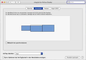

Dazu müsste man als Erstes wissen, ob der zweite Monitor im Modus "Sychronisieren" oder mit der Einstellung "Erweitern" betrieben wird.
Als zweiter Schreibtisch, nicht gespiegelt.
In dem Fall müsste eigentlich auf jedem der drei Bildschirme ein Exemplar der Systemeinstellungen erscheinen und Du kannst mit dem jeweiligen Exemplar die Auflösung für den jeweiligen Schirm ändern.
Falls Du lieber alle Einstellungsfenster auf dem Hauptschirm haben willst, kannst Du den Knopf "Fenster sammeln" drücken.
