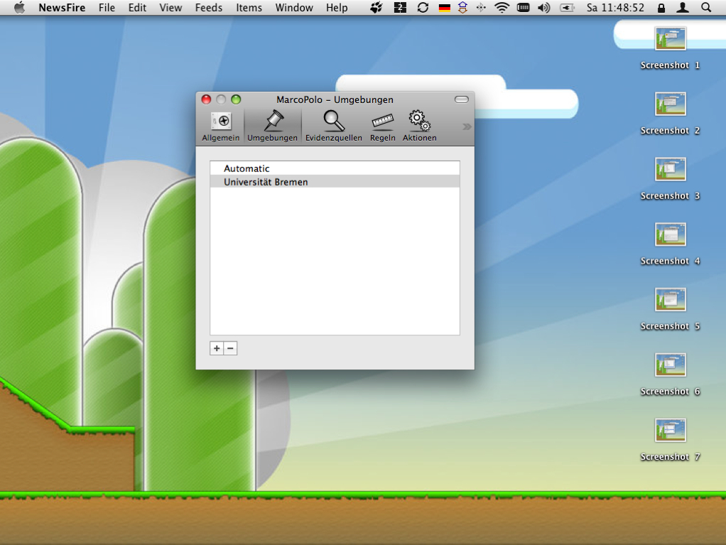

Ich habe neben vielen kleineren Bereichen, wo ich mich mit meinem iBook einwähle, nur eine größere Umgebung, die etwas mehr als nur "aufklappen und gut" erfordert: Die Uni. Hier muss ich jedes Mal, wenn ich ins Internet möchte, eine VPN Verbindung herstellen. Das sind immer zwei Klicks, die ich mir eigentlich sparen könnte.

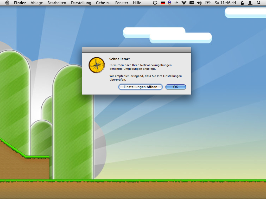

Und dort kommt MarcoPolo ins Spiel, beim ersten Start erkennt es die Umgebungen, die bei Mac OS X angelegt sind (bei mir nur automatisch) und übernimmt diese in das Programm.
Also habe ich mir mit Marco Polo neben meiner Umgebung "automatisch" eine weitere Umgebung "Uni" eingerichtet.

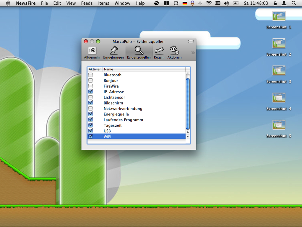

In den Evidenzquellen noch WiFi als zu beobachteten Punkt ausgewählt, da ich davon abhängig machen möchte wo ich mich befinde.

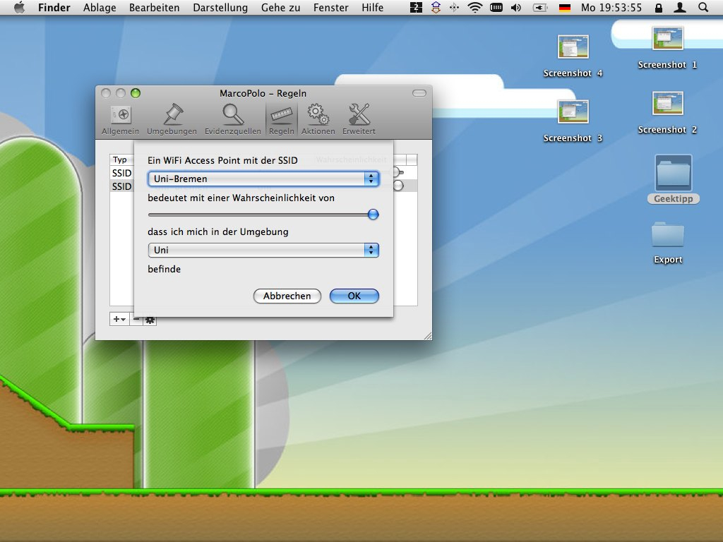

Und wird bei den Regeln einfach noch festgelegt, wann ich in der Uni bin und wann nicht: Immer wenn die SSID "Uni-Bremen" erkannt wird, dann bin ich in der Uni.

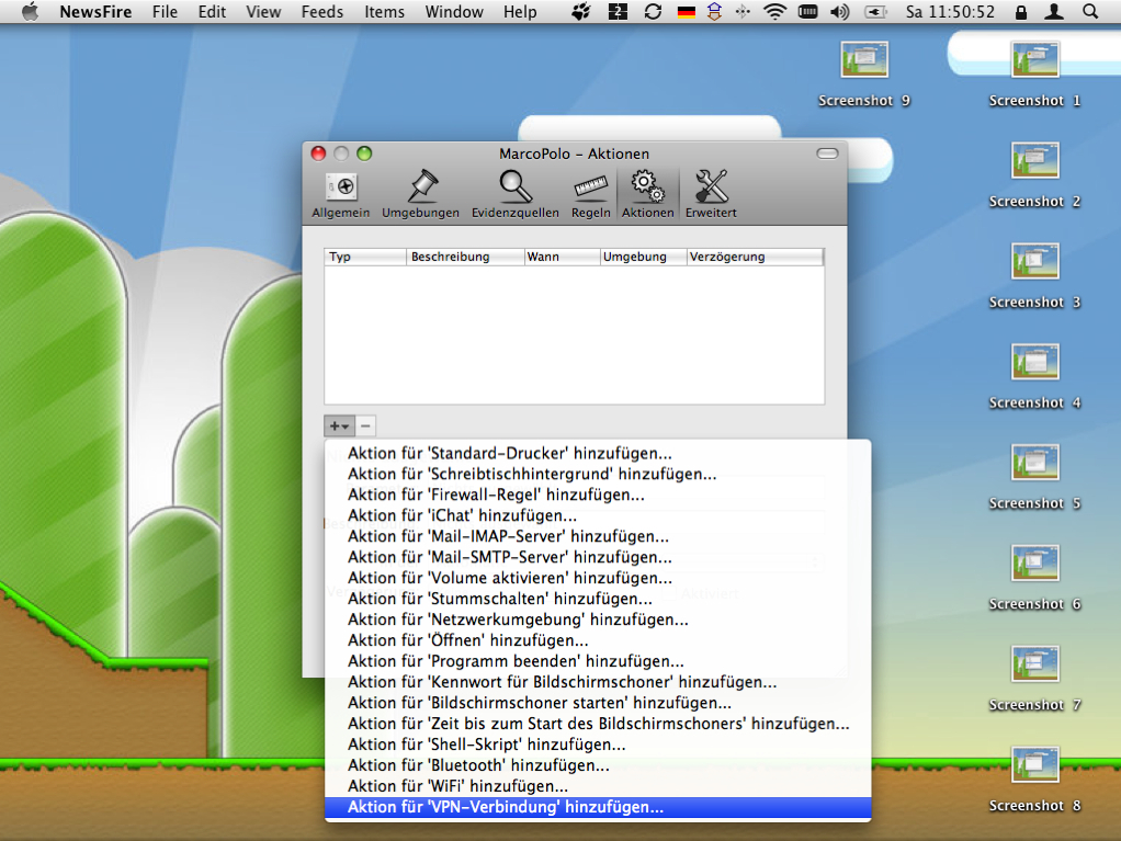

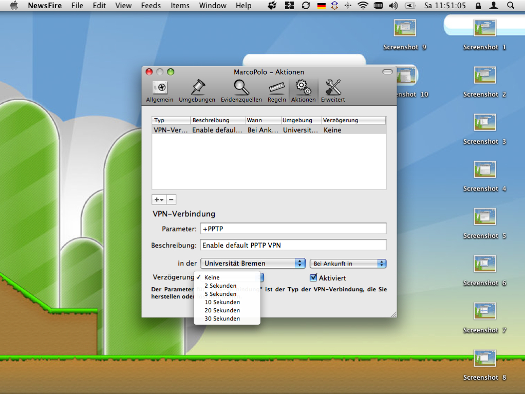

Jetzt habe ich im Reiter "Aktionen" festgelegt, dass ich, wenn die Uni erkannt wird, mit dem VPN Server der Uni verbunden werde.
Natürlich sind auch Aktionen für andere Szenerien denkbar wie, zum Beispiel auf der Arbeit automatisch die Netzwerkfestplatte mounten oder einen anderen Standarddrucker festlegen.
MarcoPolo gibt Informationen auch an Growl weiter, so dass man gleich auch eine optische Rückmeldung bekommt, ob das Programm die Umgebung richtig erkannt hat.
Negativ aufgefallen ist mir, dass ich Umgebungen, die auf einer WiFi SSID beruhen nur dann erstellen kann, wenn ich mich auch in der Umgebung befinde, eine manuelle Vorkonfiguration für die SSID "Uni-Bremen" war mir also nicht möglich.

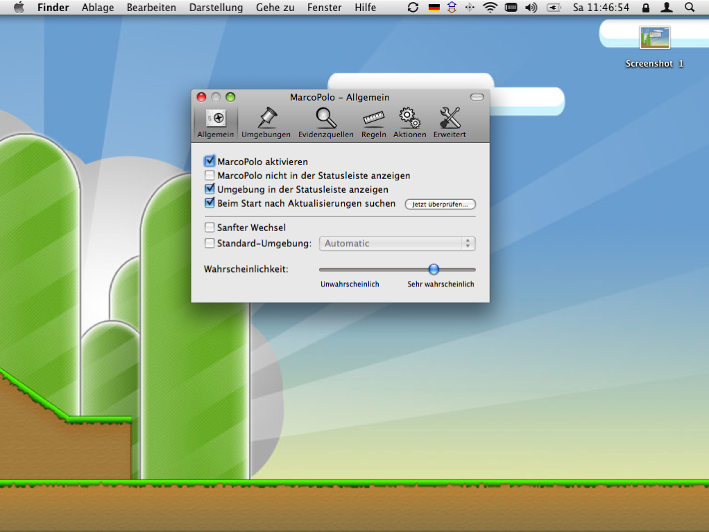

finde das tool super, wenns funktionieren würd:
ich hab ein mb mit 10.5.1,
hab jetz grad, wie auf dem screenshot, für mein wlan zu hause eine regel erstellt, dass ich mit 100 %iger wahrscheinlichkeit zu hause bin :p
als aktion hatte ich zuerst, dass er den schreibtisch-hintergrund mit einem Home-Bild ersetzen soll (nur zum testen :p).
dass aber nicht funktioniert.
dann hab ich als aktion eingestellt er soll einfach ein Programm öffnen, was er aber auch nicht macht. :(
In der Statusleiste steht die richtige umgebung home, aber es passiert gar nix ?
schade ist bestimmt ein tolles tool.
kann mir jmd helfen ?
lg hothou

hey leute. irgendwie funktioniert es bei mir auch nicht ganz so wie es sollte. wenn ich z.b. zur uni geh dann muss ich trotz regel selbst die umgebung umstellen damit ich auch zugang zum netz habe. dasselbe wenn ich von der uni nach hause komme. es schaltet eben nicht selbst um? was funktioniert bei mir nicht?
HotHou
Alkmene
27.12.07
32
hey ich hab grad festgestellt, dass (zumindest bei mir) nur die aktionen durchgeführt werden, wenn ich mein mb (neu)starte.
Das Programm hat alle Aktionen durchgeführt, wunderbar.
lg HotHou
