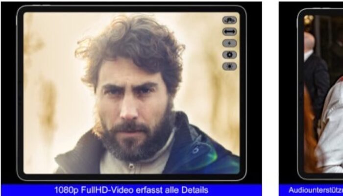

EpocCam HD bringt die Videoqualität der Webcam auf ein neues Niveau. Upgrade von 1080p FullHD-Video mit einer Auflösung von 640x480 und Erfassung aller Details. Wählen Sie eine geeignete Bitrate für Ihr Netzwerk und Ihren Computer. Mit EpocCam HD können Sie auch manuell eine USB-Verbindung für stabiles Streaming erzwingen. Ideal für die Übertragung.
EpocCam HD unterstützt jetzt auch Tele-Kameras auf Geräten mit zwei Kameras. Ideal zum Zoomen, wenn das Motiv etwas weiter entfernt ist.
