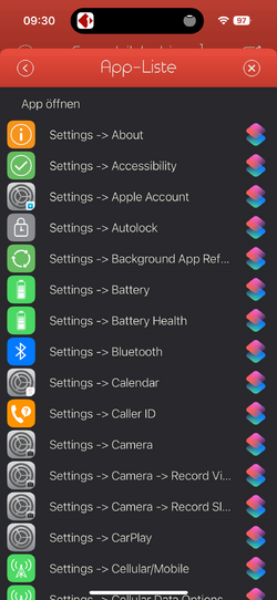

Ich verwende diese App:
Da gibt es auch diese Einstellungen:
danke für den Launcher, damit geht schon mal etwas, ich hab gleich mal was programmiert. Funktioniert aber nur mit bekannten Apps.
Du kannst Apps in die Suche eingeben. ich habe bisher immer alle Apps gefunden oder nach Meldung beim support wurden die dann hinzugefügt. Der Apphersteller muß natürlich mitspielen.
Ich glaube du hast mich falsch verstanden. Mit ‚bekannt‘ meinte ich, dass Lancher die App kennen muss (unbekannte gehen zwar auch, aber die kann man dann nur starten - das geht ja auch einfach per Kurzbefehl).
Ich fürchte, dass du mit iOS keine anderen Möglichkeiten hast. Das Betriebssystem ist nunmal im Vergleich zu einem Desktop-System in vielen Punkten eingeschränkt.
