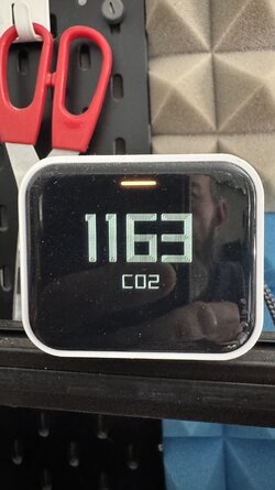

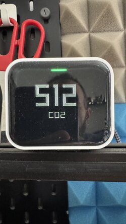

CO2 musst du Luft ansaugen, dies durch eine Küvette (wegen des genau bekannten Volumkens/Maße) leiten, mit NDIR Licht „beschießen“, und mal den Ausgangswert nehmen. Dazu dann die aktuelle Luftfeuchte und Temperatur über Korrekturfaktoren berücksichtigen. - ABER: hat jemand grad zufällig in die Richtung geatmet? 1 Person? Mehrere? Das weiss die Uhr nicht, und kann gleich mal den Wert komplett unbrauchbar machen. Auch weiss die Uhr nicht wieviel CO2 du aktuell durch die Haut absonderst (ist aber nicht so n riesen Problem).
Als Beispiel, zwischen den beiden Messungen liegen knapp 10 Sekunden, 2x in die Richtung ausgeatmet in ca 50cm Abstand (hättest du auch wenn du auf die Uhr schaust um Messwerte abzulesen).
Der erste Messwert ist quasi Top(da ich den ganzen Tag ein Fenster offen habe), der 2. hättest du im Raum wenn du 6-10 Stunden nicht lüftest (wenn du nicht direkt daneben stehst) bei 1-2 Personen im Raum
Wann soll die Software der Uhr wissen, welcher Wert passt?
Und hier ist ein CO2 Sensor (NDIR) der Schweizer Firma Sensirion verbaut, die sind durchaus Marktführer in dem Bereich.
Und klar, du kannst auch einen VOC Mischgassensor verbauen, der VOC auch misst. Das ist dann auch deutlich billiger (so ein NDIR Sensor kostet im Bulk gleich mal 30€, ein VOC Sensor 3€). Das wird gern in billigen Messgeräten gemacht. Die können nur kein CO2 messen, da schätzt dann die Software aufgrund anderer Werte (die nicht mal zwingend in direkten Zusammenhang stehen). Das macht gute CO2 Messdinger auch recht teuer, unter 80-100€ gibts da nicht wirklich was am Markt. Und das bei China Herstellern. (Qingping,..)
