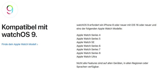

Welches watchOS ist denn installiert? Du weißt aber schon, dass die Series 3 mit watchOS 9 nicht mehr kompatibel ist, oder?
Auf der Watch war das letzte Update bei 6.
Als ich neue Updates angefragt habe, war es eins mit OS8. Das mit OS9 weiß ich.
Hab auch gelesen, dass die Series 3 auch nicht mehr bei 16.1 funktioniert, also das Update zu installieren über das iPhone.
