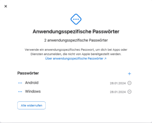

ich nutze neben iOS auch Windows und Android. Um da die Kalender mit den in der iCloud abgelegten Kalendern synchronsieren zu können, benötigt man ja bekanntlich in der Regel ein anwenderspezifisches Kennwort.
Das Anlegen dieser Kennwörter ist schnell gemacht. Was ich mich aber regelmäßig frage ist, warum man ein einmal angelegtes Kennwort nicht mehr einsehen kann. Sprich, wenn ich es mir nicht notiere, muss ich es immer wieder neu anlegen. Ich frage mich, warum das so ist. Oder habe ich da nur etwas übersehen?
Der Gedanke dabei ist wohl, dass jedes generierte Kennwort nur genau einmal verwendet wird. Andere Dienste verhalten sich da ähnlich und lassen teilweise eine Benennung der generierten Passwörter zu, um sie später erneut zuordnen zu können.
Du brauchst ein Kennwort für eine weitere Anwendung? Bitte ein neues Kennwort generieren. Du musst die gleiche App auf dem gleichen System erneut einrichten? Bitte das alte Kennwort löschen und ein neues generieren.
