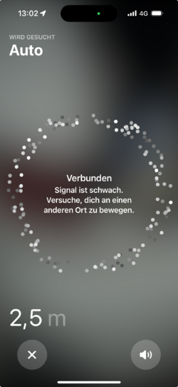

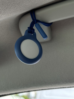

ich habe mir einen AirTag ins Auto gehängt (Beifahrerseite oben am Haltegriff), weil ich des öfteren mal wieder nicht weiß, wo ich die Karre geparkt habe 👻
Hier mal ein paar Screenshots:
Bild 1: Das Auto steht schon in Sichtweite, ca. 10m weg...
Bild 2: Ich stehe 2m vor dem Auto...

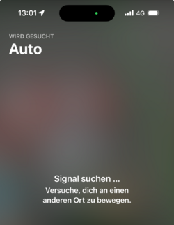

Bild 3: Das Foto sagt alles....hier erhalte ich dann die Info, AirTag ist 2m entfernt...
Hab ich irgendwas verkehrt eingestellt, oder ist das Auto (Renault Clio) so gut abgeschirmt, daß kein Signal empfangen werden kann??

Kannst du doch ganz einfach ausprobieren.
Häng den AirTag mal aus dem Fenster.
Wird er direkt gefunden, liegts daran,
wenn nicht stimmt was anderes nicht.
Das liegt wahrscheinlich an der Abschrimung generell von Autos und dem UWB des AirTag.

Zum Problem des TO. Das dürfte in der Tat an der Abschirmung der Fahrzeugkarosserie liegen. Besser das AirTag mal an einer Stelle anbringen, die weniger oder gar nicht abgeschirmt ist.
