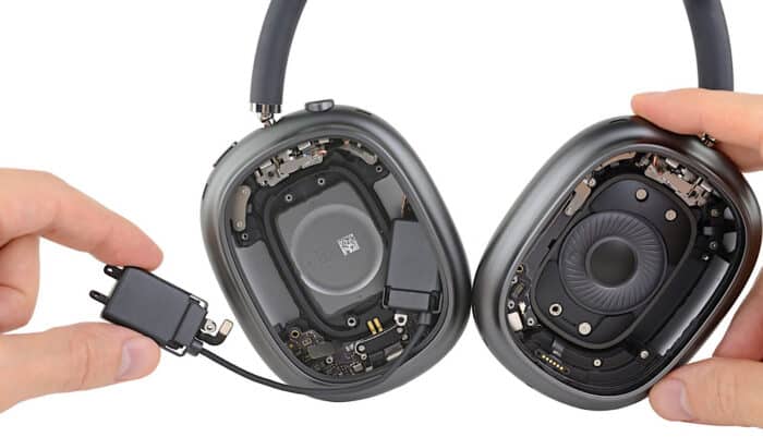

iFixit hat nach fast einem Monat Arbeit den AirPods Max Teardown veröffentlicht. Überraschende Details und eine gute Reparierbarkeit können überzeugen.
Nachdem iFixit schon kurz nach Veröffentlichung der AirPods Max einen ersten Teaser des Teardowns veröffentlicht hatte, liegt nun der komplette Bericht vor. Die AirPods Max bekommen in Sachen Reparierbarkeit sechs von zehn Punkte, ein überraschend guter Wert für Apple Geräte. Zusätzlich hat iFixit zwei Konkurrenten der AirPods Max auseinander genommen, um herauszufinden ob Apples Preis hardwareseitig in Ordnung geht.
Große Treiber, wechselbarer Bügel
Nach Frust mit zähen Klebern und unterschiedlichen Schrauben finden sich 40 mm Treiber in den AirPods Max. Neben der Tatsache, dass Apple einen zweiteiligen Akku nur im linken Kopfhörer verbaut, ist der Bügel und dessen Befestigung überraschend. Durch eine kleine Öffnung, wie beim SIM-Tray der iPhones, läßt sich mit dem SIM-Tool die Arretierung des Bügels lösen und dieser einfach abnehmen. Der Aufbau dieses Mechanismus erinnert mehr an das Innennleben einer Schweizer Uhr, denn an einen Kopfhörer. An der Spitze der Bügelarretierung sitzt übrigens ein Kontakt, der aussieht wie ein Lightning Stecker im Miniformat. Genau diesen Mechanismus kritisiert iFixit als elektromechanisch problematisch. Hier kann es zu Abnutzungen und im schlimmsten Fall geleerten Akkus kommen. Wegen teils hörbarer Kritik bezüglich der Lebensdauer der AirPods Max erscheint es denkbar, dass Apple -ähnlich der tauschbaren Hörschalen- auch einen Bügeltausch anbieten könnte.
Übrigens: Die beiden verbauten Akkus haben eine Gesamtkapazität von 664 mAh und 2,53 Wh Energie bei 4,35 V. Jede Zelle misst etwa 5,7 x 20 x 28 mm.
Der Vergleich mit Bose und Sony
iFixit hat in diesem Teardown auch zwei Konkurrenten der AirPods Max zerlegt, um zu schauen, ob sich im Innenleben ein Grund für Apples massiven Preisaufschlag findet. Sowohl der WH-1000XM4 von Sony, also auch der Bose NC700 sind aus billigem Plastik gefertigt, Kabel verwirrend verlegt oder mit Einwegbefestigungen verbunden. Beide Wettbewerber setzen mindestens soviel Heißkleber wie Apple ein. Bose verzichtet auf die Möglichkeit des einfachen Bügeltauschs. Keine Chance ohne Löten. iFixit vergleicht den Aufbau der AirPods Max mit dem einer mechanischen Uhr. "Intern lässt die obsessive Handwerkskunst der AirPods Max die anderen extrem leistungsfähigen Geräte im Vergleich wie Spielzeug aussehen." Was wie ein Ritterschlag von iFixit klingt, dient auch zur Rechtfertigung des Preises. Dieser sei in Anbetracht dessen durchaus irgendwie in Ordnung.
