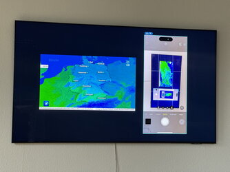

Klappt bei mir mit dem iPhone 15 Pro und dem Samsung GQ75QN95A ohne Probleme.

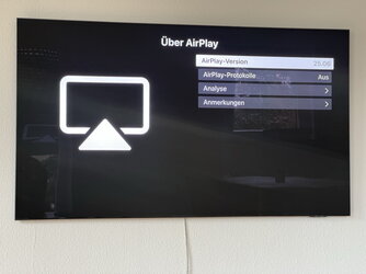

Ist evtl. bei dir etwas an der Software veraltet? Welche AirPlay-Version ist auf deinem TV installiert?

Vielleicht einfach mal den TV neu starten. Dazu den Ausschaltknopf auf der Fernbedienung so lange gedrückt halten, bis ein Hinweis auf dem Screen (z.B. Smart TV oder dergleichen) erscheint.
Okay, dann ist die ja schon mal aktuell. Und wie sieht's mit dem Neustart aus? Hast du es mal mit deinem iPhone ausprobiert?
