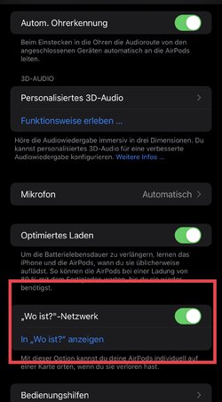

Hallo Ihr Lieben,
eine kurze Fachfrage.
Ich habe in den Optionen der Air Pods Pro das Wo-Ist Netzwerk deaktiviert, da ich es nicht benötige und es unnötige den Akku auf Dauer leersaugt.
Jedes mal aktiviert sich diese Funktion wieder von selbst egal wie oft ich es deaktiviere.
Ich habe auch die AirPods schon zurückgesetzt und neu verbunden. Auch das iPhone habe schon neugestartet. Die Wo-Ist? App habe ich auch schon neuinstalliert. Hilft alles nix :(
Kennt jemand einen Trick oder ist das ein Bug?
Manchmal dauert es auch gefühlt eine halbe Ewigkeit bis sich das Ausschalten lässt.
Ich danke Euch im Voraus! :)

Danke für deine Antwort @dtp, das ist aber nicht die Lösung des Problems 😂🫣

Ja aber das kann doch nur ein Bug sein.
Wenn ich etwas deaktiviere muss es deaktiviert bleiben und sich nicht ständig von selbst aktivieren. 😱

Diese Funktion geht immer wieder von selbst an. Ist das ein Bug?
Davon gehe ich auch aus, dass es ein Bug ist.
Ich kann es auch deaktivieren. Aber es aktiviert sich wieder von selbst bei den AirPods Pro. Nicht sofort, aber zB wenn das iPhone über Nacht im Flugmodus war.

Ja genau scheint ein Bug zu sein ist äußerst nervig.
Wie kann man da an Apple melden damit es gefixt wird?
Hat da jemand von euch eine Idee?

Hey,
wollte das Thema nochmal pushen, da es immernoch aktuell ist :(
Auch mit dem Update 16.3.1 ist es nicht behoben ...
