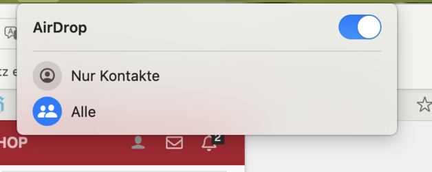

Das war jetzt sehr durcheinander. Also beide Geräte sind mit der Apple ID angemeldet, auf dem neuesten Stand. Airdrop ist für ALLE zugelassen. Wie ich es verstehe, sollte das Pad angezeigt werden, wenn ich am MacBook auf Airdrop klicke. Ist nicht. Die Anzeige ist extrem minimalistisch.
Soll dieses Klicken auf dem Bild zu sehen sein? Das ist nur der An-/Ausschalter für AirDrop, nicht AirDrop selbst.
Um AirDrop auf dem Mac zu nutzen, klickst Du auf "AirDrop" in der Seitenleiste des Finders. Dann wird das Fenster auf AirDrop-Betrieb umgeschaltet und alle aktiv per AirDrop sendenden Geräte in der Umgebung angezeigt. (Wenn der Favorit AirDrop in der Seitenleiste fehlt, kannst Du ihn mit "Finder > Einstellungen > Seitenleiste > AirDrop" wieder einblenden.)
In allen Apps, die die Funktion "Teilen" unterstützen, kann man alternativ auch auf den jeweiligen Teilen-Knopf drücken und dort als Ziel AirDrop auswählen.
