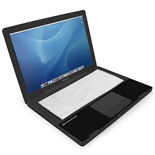

    Hier ein Bild des Problems (aus dem Blog von Thomas Falkner)
    http://blog.thomas-falkner.de/wp-content/uploads/2007/10/macbook.jpg
    Dieses Szenario zeichnet sich meist allerdings schon recht früh ab - und zwar in Form von oben bereits genannten Haarrissen oder gar hauchdünnen (hellen) Druckstellen (in der Größe und Form der über dem Display angebrachten Abstandhalter).
    Obgleich in erster Linie weiße Geräte (anderes Material) von diesem (von Apple anerkannten) Serienfehler betroffen sind, finden sich auch viele schwarze Exemplare, die ähnlich insuffiziente Materialstabiliät aufweisen.
    Diese Mängel werden (auf Kulanz) auch außerhalb der Garantiezeit behoben. Kosten sollten für dich in diesem Fall also entweder gar keine bzw. je nach Auftragnehmer nur jene für die Instandsetzung anfallen.
    Solltest du also diese zusätzlichen Defekte feststellen können, dann geh am besten zu einem nahen AASP und schildere dein Anliegen. Auch die Hotline von Apple kannst du vorab gerne nutzen. Im Bestfall bekommst du, wie bereits angesprochen Topcase (inkl. Tastatur) getauscht.
    Dass das Trackpad selbst dadurch nicht besser wird ist mir durchaus klar. Allerdings gibt es Hersteller, die zusätzliche Folien (coloriert) verkaufen, mit denen du auch diesen Teil abkleben und die unschönen Verfärbungen damit bedecken kannst. Die Funktion soll dabei nicht beeinträchtigt werden.
    Ich finde im Moment zwar nur die nicht-colorierten Folien (Trackpad-Cover) - aber der Link hilft vielleicht, um das Vorgeschlagene etwas besser zu illustrieren.
    http://www.amazon.com/dp/B0018NKGU2?smid=A1WG2354N61XHU&tag=dealt15980-20&linkCode=asn
    Ob es am Ende gut aussieht, kann ich dir leider nicht sagen (nutze es nicht selbst), aber gerade beim Trackpad wäre ich nach dem Beispielbild von Amazon etwas vorsichtig (ist aber sicherlich worst-case)
    [​IMG]
    (Bild wie gesagt von Amazon.com "geliehen")

    Was wenn ich mir so ne Folie für das Trackpad kaufe? Dann kommt ja kein Schweiss mehr ans Trackpad, müsste das die Abnutzung net stoppen?
  13. Chezar
    Chezar Galloway Pepping
    Dabei seit:
    08.10.07
    Beiträge:
    1.349
    Ich bin nur etwas skeptisch, ob das Touchpad mit der Folie noch so präzise arbeitet.

    Mit dem Trackpad-Cover habe ich persönlich noch keinerlei Erfahrungen machen dürfen. Allerdings verrichtet mein iPhone trotz Schutzfolie ohne Probleme seinen Dienst - ob der Vergleich repräsentativ ist weiß ich allerdings nicht.
