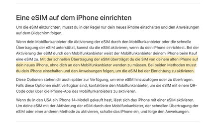

Hallo @munson,
ich selbst habe noch keine eSIM im Einsatz, bin aber am Thema interessiert, da dies zwangsläufig auf mich zukommen wird. Bei der Internetrecherche bin ich auf diesen Beitrag von Apple gestoßen, nach dem die Übertragung der eSIM wohl auch ohne Provider-„Unterstützung“ vorgenommen werden kann. Ob das auch noch funktioniert, wenn das alte iPhone nicht mehr vorhanden ist, kann ich natürlich nicht sagen.
Hoffe es hilft etwas weiter.
