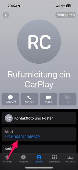

1. "Rufumleitung an" mit der Nummernkombination Deines Providers für Rufumleitung an.
IMG_4201.jpeg Hier gibst Du die Kombination Deines Providers ein.(meine ist nur als Beispiel

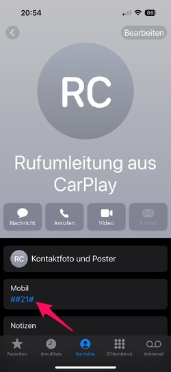

2. "Rufumleitung aus" mit der Nummernkombination Deines Providers für Rufumleitung aus.
IMG_4202.jpeg Hier gibst Du die Nummernkombination Deines Providers ein.

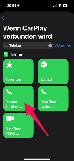

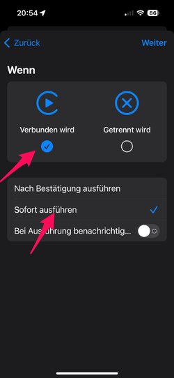

Dann erstellst Du eine Automation:
IMG_4205.jpeg Hier wählst Du den erstellten Kontakt für Rufumleitung ein.
Das ganze dann nochmal für das Beenden, wenn CarPlay getrennt wird.
